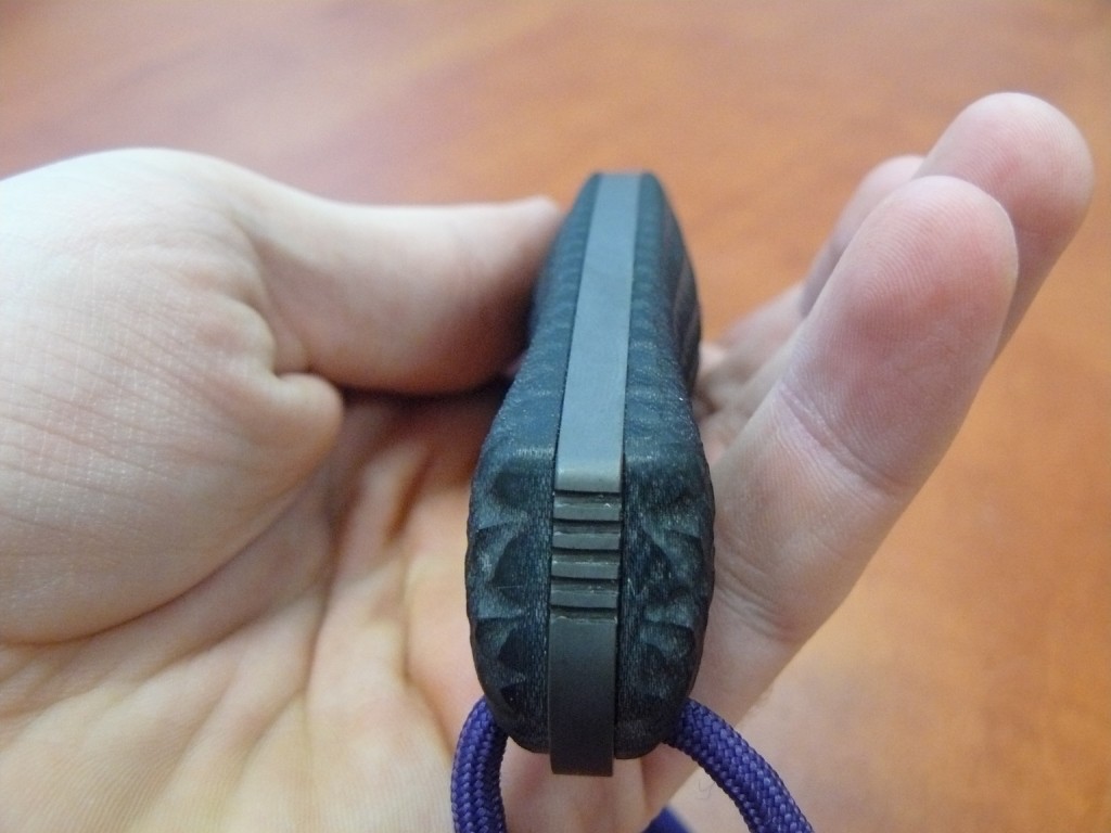

Dwie grube okładki o fakturze a’la skóra aligatora, wykonane z G10 w czarnym, matowym kolorze. Sam rys chwytu jest... dziwny. Znów przed oczyma staje obraz SpecBump’a czy Outcast’a. Rękojeść wygina się typowy dla projektów Oniona w fantazyjny wzór, okraszony trzema potężnymi śrubami imbusowymi.
ZT100
ZT100
ZT100
ZT100
ZT100
ZT100
ZT100
Muszę wspomnieć, że próbowałem odkręcić okładziny - po zniszczeniu dwóch kluczy dałem sobie spokój... Na końcu rękojeści jest oczywiście otwór na linkę, w którą swobodnie wchodzi paracord, a w przedniej i tylnej części – nacięcia pod paluchy. „Na sucho” trzyma się bardzo wygodnie, choć całość mogłaby być minimalnie grubsza. Ogólnie rzecz biorąc – ZT serwuje nam standard w nieco bardziej artystycznej formie.

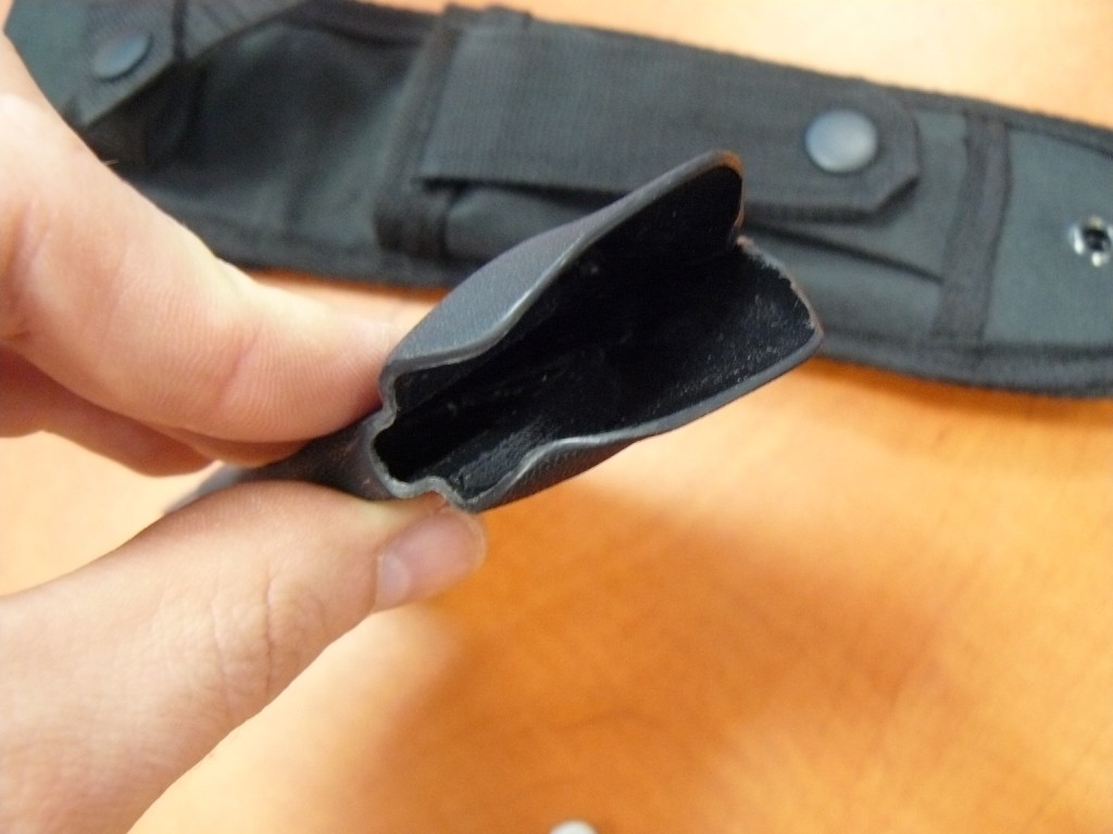

... to typowy dla tej klasy noży, cordurowy kapeć z wkładką z kydexu. Jest to niestety najgorsza część noża. Jej wykonanie i niektóre pomysły są raczej mało przemyślane. Ale po kolei. Ogólnie całość jest wykonana całkiem nieźle. Szwy są równe, materiał ładnie docięty, a całość równo spasowana. W przedniej części, pochwa posiada naszytą kieszonkę, w którą swobodnie wejdzie mniejszy folder lub średniej wielkości mulitool. Kieszonka ma napę, zapinaną na zatrzask. Na klapce jeden „żenski” – na ściance dwa „męskie”. Daje to jako taką możliwość regulacji - wielka szkoda, że projektanci nie pomyśleli o kawałku taśmy i fastexie. Dzięki temu, możliwości regulacyjne znaczący by się poprawiły, a tak mamy sytuację, w której okazuje się, że klapce brakuje 5mm do pełnego zapięcia na dolnym zatrzasku, przez co musimy korzystać z górnego i martwić się o to, że schowana tam cenna zabawka po prostu wypadnie.
ZT100
ZT100
ZT100
Pierwszy minus za nami. Nóż, jak wspomniałem, trzyma kydexowa wkładka. Mocowana jest przez śruba krzyżakowa, co daje możliwość przełożenia jej tak, aby chwyt pasował zarówno lewo- jak i praworęcznym. Sama wkładka trzyma „zeciora” bardzo mocno i nie ma obaw, że nóż samoistnie wypadnie, niestety jej wykonanie nie jest najlepsze. Marnie zaklepane nity i cienki kydex to niezbyt fajna sprawa w nożu za ponad 200 dolców.
ZT100
ZT100
Oprócz trzymającej za gardę wkładki, mamy też pasek trzymający nóż za rękojeść. Już pierwszego dnia odpadł jeden z dwóch zatrzasków, przez co całą możliwość jego regulacji szlag trafił. Moim zdaniem – ten dodatkowy „zabezpieczacz” tylko przeszkadza, aniżeli do czegoś służy – w dodatku wygląda wyjątkowo tandetnie. To tyle minusów – reszta pochwy jest o wiele lepsza. Na tylnej ściance naszyto 5 krótkich taśm i jedną długą zakończoną zatrzaskiem, co sprawia, że pochwa jest kompatybilna z systemem MOLLE, bez konieczności stosowania żadnych dodatkowych mocowań. Dzięki temu, 0100 podróżował na co dzień przytroczony do przedniej bądź bocznej ściany Pygmy Falcona Maxpedition, nie majtając się i nie przeszkadzając w łażeniu po mieście.
