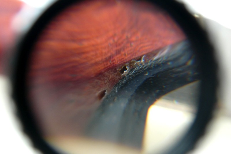

Całość wykonana perfekcyjnie. Drewienko na rękojeść poza tym, że bardzo ładne bez skaz, starannie obrobione, wykończone bez baboli, idealnie symetryczne. Spasowanie rękojeści, bolstera prawie idealne (jedynie z bliska patrząc widać trzy mikroskopijne szczeliny przy łączeniu drewna z laminatem przy grzbiecie i jedną z prawj strony rękojeści).
Na zdjęciu przez lupkę powiększającą 10razy.

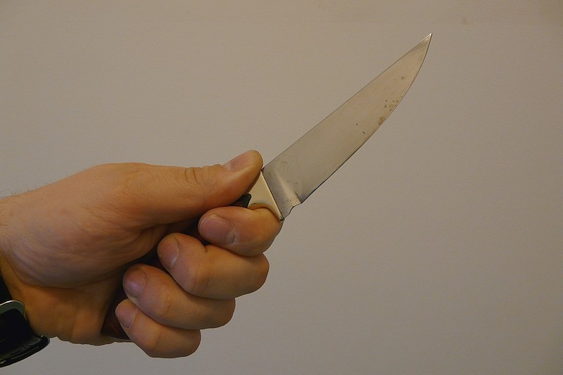

Operowanie nożem dla mnie mimo, że rękojeść do mojej dłoni jest odrobinę zbyt mała (Żonie przypasowała idealnie) est wygodne i nie męczy dłoni. Poza tym niewielka masa sprawia, że zapomina się o nożu w ręku.
Jest coś co czego niezbyt się nadaje a mianowicie wyskrobywanie z dna pudełka serka czy masmixu, a także zbieranie grzbietem głowni z deski drobno poszatkowanych ziół czy cebuli.
Już wyjaśniam o co w tym ostatnim chodzi. Mianowicie bolster wystaje na ok 1-2mm ponad grzbiet noża tak, że przy zgarnianiu z deski grzbietem noża powstaje szczelina przez którą uciekają poszatkowane produkty.
Chwyt poprzez ukształtowanie rękojeści nawet w dłoni mokrej czy tłustej jest pewny. Czuć oczywiście lekkie przesuwanie się noża ale nie na tyle żeby mógł wysunąć się z dłoni.
