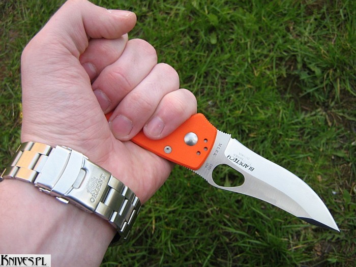

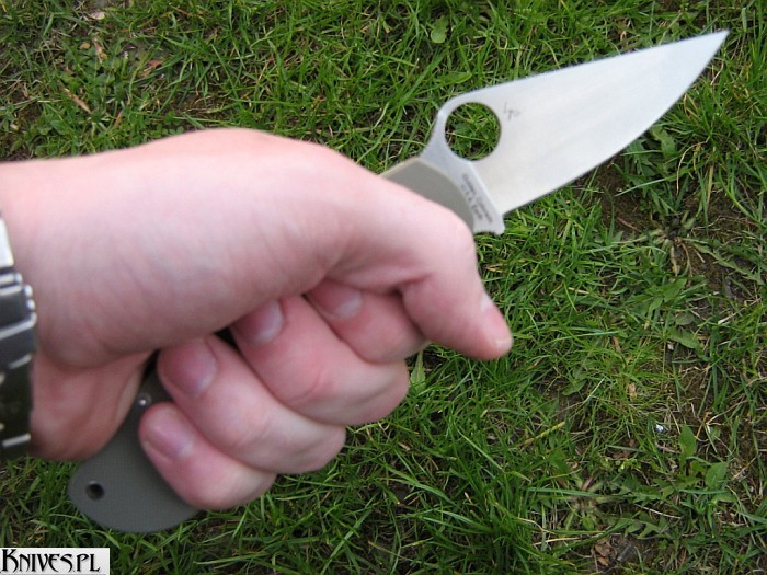

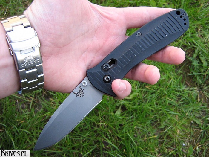

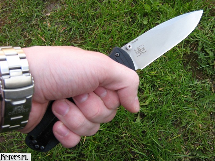

A tak toto leży w łapce
Chwyt młotkowy

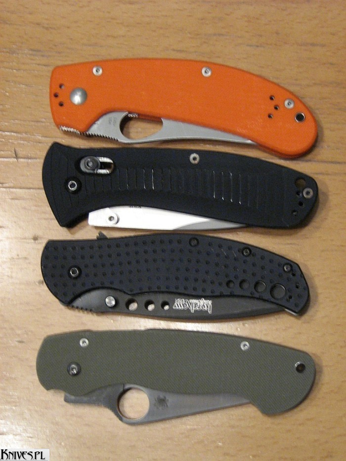

Złożone

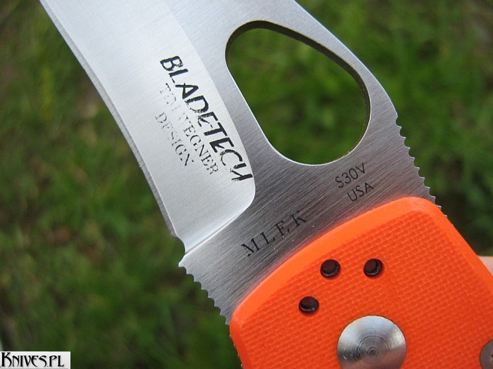

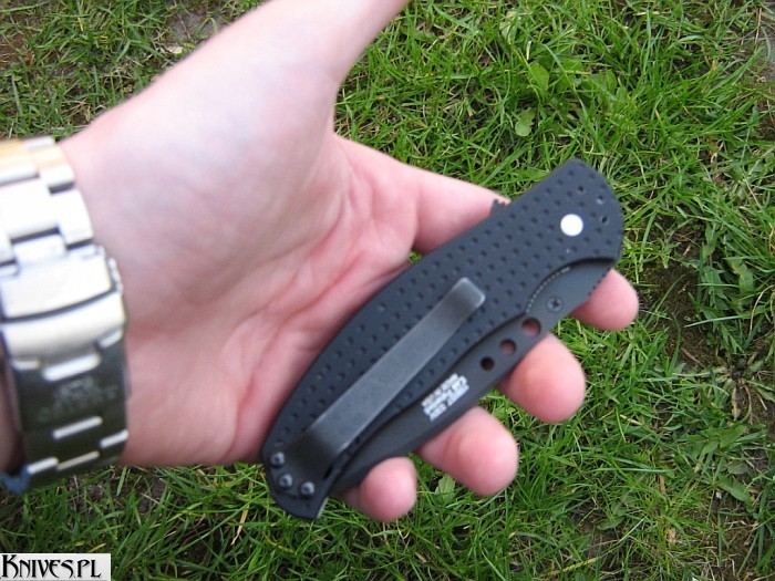

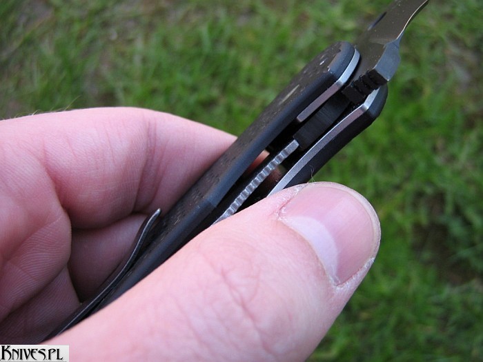

I jeszcze trochę szczegółów
MLEK

Boa

Paramilitary

Presidio
