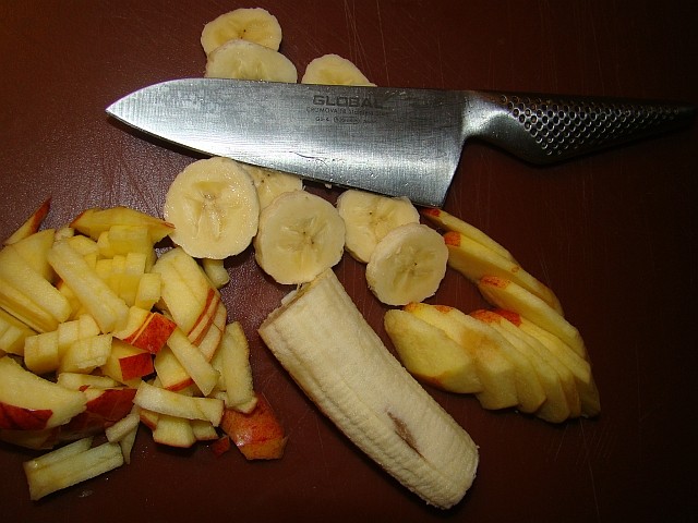

Szatkowanie jabłuszka i banana - SZATKOWANIE - czyli bujamy klinga i się niestety okazuje, ze jest do tego zbyt krotka. Trza dość wysoko podnosić rękojeść i stawiać nóż na czubku.
Global GS-4
