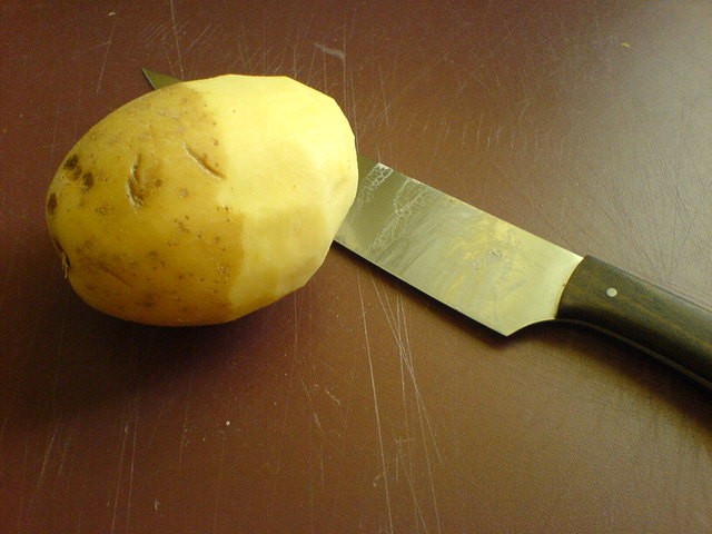

Dawbor Kuchenniak
Strugać pyry się da jednak jest kilka minusów. 2,5 mm to jednak dużo jak na kuchenniaka, naostrzenie na 25 stopni + dość grubawa klinga nad KT nie pomaga we wcinaniu się w ziemniaczka, cienka rękojeść na wysokości palca wskazującego + odsuniecie początku KT od rękojeści tez pracy nie ułatwia i wymaga modyfikacji chwytu. Zaletą jest w sumie znośna szerokość klingi w tym miejscu.
