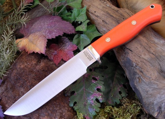

Co do okładzin rękojeści, BRKT proponuje do każedgo modelu taką ilość różnych materiałów, że każdy, nawet najbardziej wybredny klient znajdzie coś dla siebie.
Parę przykładów poniżęj.
BRK&T Gamekeeper IIgreen canvas
BRK&T Gamekeeper IIblaze orange

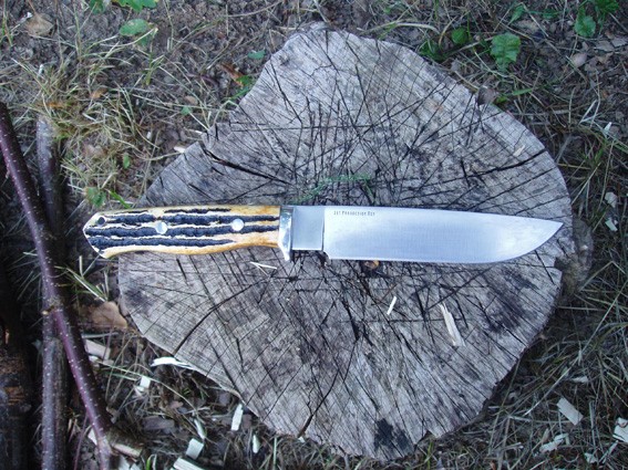

Pracowałem nożem w drewnie, wszędzie u nas dostępnym. Takim, jakie się przede wszystkim używa do wystrugania kołków, śledzi do namiotów, stworzenia materiału na opał, patyków do pieczenia kiełbasy czy też do zbudowania sobie szałasu lub innych potrzebnych rzeczy podczas kempingu, polowania, czy łowienia ryb – ogólnie podczas przebywania w dziczy.
Czyli przede wszystkim sosna, brzoza i wierzba. Z zasobów do kominka wytargałem jeszcze buk i akację.
Niestety jelec poluzował się po paru rąbnieciach, co widać na niektórych fotkach. Jak na nóż, który wytrzymał jako jedyny testy U.S. Marine Recon Corp...?
(Testowany był Gameskeeper 1, ale poza wielkością Gameskeeper 2 nie różni się od mniejszego) No cóż - zdarza się najlepszym.
Trochę epoxy i jechałem dalej bez paniki. W tej sprawie pisałem z producentem i rezultaty opiszę poniżej.
Przyzwyczajony do używania przy robocie w drewnie skandynawów, muszę powiedzieć, że łatwiej i z mniejszą inwestycją siły struga się drewnienka moimi skandynawami. Chociaż feathersticks nigdy mi tak ładnie nie wychodziły jak tym nożem. Ale ogólnie można uznać zachowanie się Gameskeeper´a przy takiej robocie jako dobre.
Do rąbania wolałbym siekierkę lub chociaż większe Huggare,czy coś innego o rozmiarach małej maczety, żeby się nie przemęczać. Lecz i tu można śmiało powiedzieć, że podołał tej robocie, jak na swoją długość i wagę dobrze.
Za to batoning tym nożem sprawiał niesamowitą przyjemność. Głownia, z powodu szlifu full convex i swojej grubości, z lekkością rozłupuje drewno bukowe i akację i nie ma problemu z iglakami.
Czubkiem można wiercić spore dziury bez obaw, że się zegnie lub złamie, a ostrze jest wytrzymałe (szlif konweks). W pracy z nudów i ciekawości zacząłem przecinać kable z miedzianym drutem w środku. Nie miał to być w żadnym wypadku nic nie mówiący test – sama ciekawość wypróbowania. Cięcie po stalowej śrubie i krojenie po kości już bardziej płaszczyło ostrze – mniej lub więcej. Parę minut na papierze 2500 i już było ostre. Wszelakie „wypadki” podczas pracy, a więc natrafienie na twardą przeszkodę, której nie mieliśmy zamiaru przekroić, ostrze przeżyje i da się ponownie szybko naostrzyć.

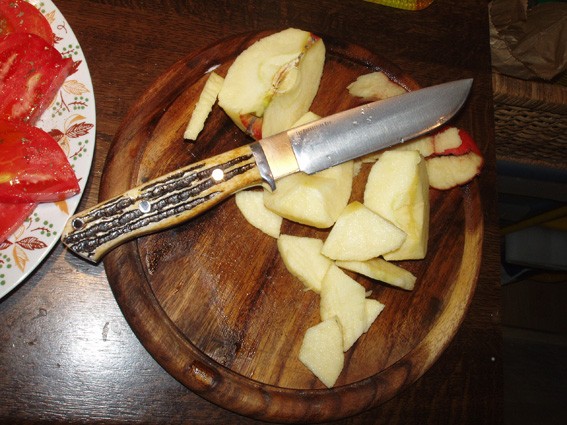

W kuchni sprawdza się częściowo wręcz perfekcyjnie. Tnie równiutko i płynnie. Nadaje się do mięsa, sprawnie radzi sobie z pieczywem, warzywa i owoce miękkie tnie idealnie.
Warzywa i owoce twarde ze względu na swoją grubość głowni i szlif - rozłupuje.
Swieże i kruche jabłka w plasterki nie pokroji i marecheweczka też raczej skończy na kawałkach niż na cieńko pociętych plastereczkach.
W swoich właściwościach jest bardzo dobrym partnerem w przygotowaniu posiłków nie tylko poza domem.
Pomimo stali A2 nie zauważyłem tragicznych reakcji stali. Zabarwia się, owszem, ale trochę troskliwości i problem ten, o ile dla kogoś jest, nie pojawia się lub może być łatwo zlikwidowany.
BRK&T Gamekeeper IItu akurat miękie jabłko
BRK&T Gamekeeper IIjabłuszko kruche i pomidory
BRK&T Gamekeeper IIfilety kurczaka
