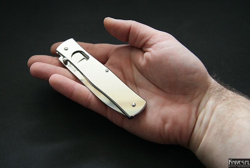

Dwie okładziny ze stali nierdzewnej odsuwane są od siebie dzięki dwóm tulejkom dystansowym. Jedna z okładzin pogrubiona jest dodatkową blaszką blokady o grubości około milimetra. Warto zwrócić uwagę, że grubość całej rękojeści to około 7.5mm – inaczej mówiąc: jest to cienkie. Przy wysokości 26mm i długości 120mm dostajemy długiego śledzia. Do tej samej okładziny z blokadą przynitowany jest klips. Całość wykonana z bliżej nie określonej stali nierdzewnej.

Druga ciekawostka to coś co zwróciło moją uwagę jak tylko zobaczyłem ten nóż i skłania mnie do skierowania szczerej pochwały pod kierunkiem projektanta. Chodzi mi oczywiście o dostęp do listka blokady. W odróżnieniu od odmienionego na wszystkie sposoby wcięcia pod rękojeścią Mikov podszedł do tematu kreatywnie. Zamiast iść na łatwiznę i w swoim pierwszym liner locku montować blokadę wrażliwą na zamknięcie w czasie pracy zaprojektowali coś banalnego i genialnego w tej prostocie.

Dostęp do listka blokady zapewnia otwór w rękojeści. Jest na tyle szeroki, że nawet w rękawiczkach nie ma problemu, żeby wsadzić tam palec. Ma wady – osłabia rękojeść, więc nie nadaje się do montowania w nożach cięższego kalibru. Zalety jednakże są równie ważne.
Po pierwsze – wbrew pozorom – rozwiązanie jest oburęczne. Mimo że jestem ciężkim przypadkiem osoby prawoskrętnej nie miałem problemu, żeby lewą ręką odblokowywać listek – konkretnie palcem serdecznym, popychając grzbiet wskazującym.
Po drugie – co bardziej oczywiste – nie ma możliwości niechcącego odblokowania noża w czasie pracy, bo listek blokady na całej długości jest odsunięty od krawędzi rękojeści.

Nie jest to wygodny nóż. Jego cienka rękojeść z okładzinami grubości 1.8mm i 2.7mm, w zasadzie bez podcięć, po prostu nie układa się w ręce. Doskonale za to układa się w kieszeni. Nie wypycha jej, to jest jego metoda na maskowanie. W zasadzie byłaby gdyby nie fakt, że klips jest zamocowany tak nisko, że po zaczepieniu o krawędź kieszeni rękojeść wystaje na nią na 2.5cm (sic!). Takie rozwiązanie jest akceptowalne w nożach „taktycznych”, gdzie niewidoczność jest mniej ważna jak łatwość (i szybkość) dobycia. Czy zatem nasz Smart jest nożem taktycznym? Oczywiście, że nie. Jest nożem do garnituru, konkretnie do wewnętrznej kieszeni marynarki. Nie obciąży jej, nie będzie wypychał, a dzięki temu, że wystaje będzie można łatwo go znaleźć i chwycić bez czasochłonnego i krępującego gmerania.
