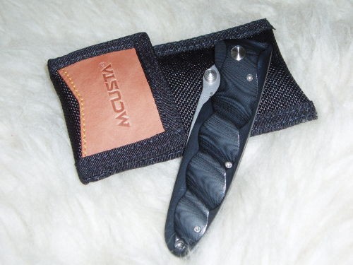

Mcusta MC-22D
Żądło pszczoły – to pierwsza myśl, która przyszła mi do głowy po tym, jak po raz pierwszy zobaczyłem ten nóż na zdjęciu.
Druga – muszę go mieć!
Po jakimś czasie nadarzyła się okazja (dzięki RED!) i Mcusta była już w moim posiadaniu.

Pierwszą rzeczą, która mnie zaskoczyła to rękojeść. Okładziny z micarty są stosunkowo grube i posiadają wspaniałe, głębokie wyprofilowania na palce, które rekompensują brak jakiejkolwiek rampy dla kciuka. (moje zboczenie wynikające z używania na co dzień Mini Commandera).
Efekt tego jest taki, że rękojeść spaja się z moją dłonią niczym ściśnięty kawałek plasteliny i nie pozwala na jakiekolwiek przesunięcie w którejkolwiek płaszczyźnie. Zasługą tego jest zapewne również faktura micarty oraz brak klipsa, który bardzo często upośledza pewny uchwyt.
