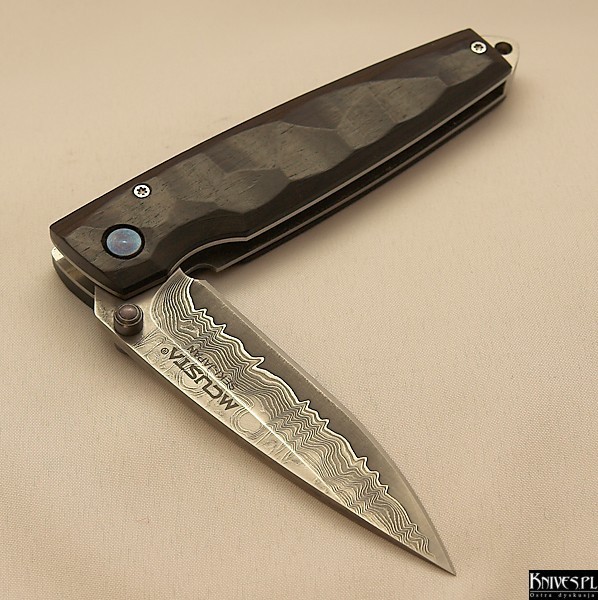

Dostałem do testowania ładną zabawkę. Nóż zapakowany w szare, kartonowe pudełeczko, z napisem: Mcusta. W środku kolorowy futerał (gruba tkanina) z nożem w środku. Ciemno brązowa, polerowana drewniana rękojeść, szara wyraźnie trawiona klinga z „damastu” (laminatu). Nóż w sumie niewielki, dość zgrabnej konstrukcji, prawdopodobnie użyteczny.
Technikalia:
długość klingi: 71 mm,
szerokość klingi (w najszerszym miejscu): 19 mm,
wysokość szlifu roboczego: 14 mm,
grubość klingi: 3 mm,
długość noża rozłożonego: 174 mm,
długość rękojeści: 104 mm,
grubość rękojeści: 14 mm,
prześwit między okładzinami rękojeści (szer. spacerów): 4 mm,
grubość linersów: 1 mm.
waga noża: 60 g,
waga noża w pokrowcu: 70 g.

Mcusta dotarła do mnie, gdy woda w jeziorach miała letnia temperaturę, a słońce nękało spragnionych. Nożyk obejrzałem z każdej strony, „poklikałem” troszeczkę, a nawet ukroiłem co-nieco. Wrażenia mieszane, małe to, kanciaste, przyjemnie ostre, a nawet trochę pstrokate (futerał). Trzeba kilka dni, na opracowanie strategii testów.

Blokada klingi to liner-lock. Wykonany poprawnie, grubość listka blokady przeciętna, ale budząca zaufanie. Blokada trzyma solidnie. Konstrukcja jednak niedopracowana, gdyż wystająca krawędź listka linerlocka jest wyraźnie ostra, i kaleczy/kłuje palec podczas otwierania i zamykania noża. A co gorsze, ta ostra krawędź linersa i dokuczliwie wbija się w palec, podczas trzymania/używania noża, co powoduje dyskomfort użytkowania.
Kołek do otwierania, dobrze spełnia swoją funkcję, a przy okazji jest również stop-pinem, co jest dobrym pomysłem, gdyż ma nieznaczny tylko wpływ na wielkość/długość powierzchni roboczej klingi.
Klinga noża jest wykonana poprawnie. Ale szlif ostrza, jest niesymetrycznie wyprowadzony na obu stronach klingi, a różnica jest znaczna, bo szlif na „lewej” stronie, jest dwukrotnie wyższy, niż na stronie „prawej”. Ostrość fabryczna wzorowa. Niewielka klinga jednak, nie spełnia pokładanych w niej nadziei. Pomimo stosunkowo wysokiego szlifu, klinga klinuje się w ciętym materiale, a niewielka długość klingi dodatkowo pogarsza komfort pracy tym nożem.
Rękojeść jest estetyczna. I w zasadzie tyle pozytywnego na jej temat. Rękojeść jest po prostu krótka, kanciasta i niewygodna. Moim zdaniem, nieporozumieniem jest umieszczony na jej końcu metalowy szpic, który do niczego się raczej nie przyda, a nieprzyjemnie uwiera w dłoń.
