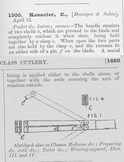

Trudno dociec, kto i kiedy wymyslil Balisong. Filipinczycy twierdza, ze oni w pomroce dziejów (konkretnie 800 n.e. wtedy tez wynalezli Kali :-). Francuzi szczyca sie, ze w ksiazce "Le Perret" z 1710 jest rysunek i opis balisonga (The Museum of Thiers, in Thiers, France). W katalogu firmy Bontgen and Sabin's (Angielsko/Niemiecka) z 1895 figuruje Balisong. Zgloszenie patentowe, tejze firmy, pochodzi z 1880 roku

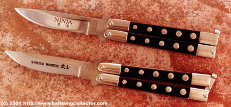

Dopiero rozpowszechnienie filipinskich MA (i glupie filmy) skojarzyly Balisongi z bronia. Doszlo nawet do tego, ze niektóre balisongi sa przyozdabiane dziwnymi napisami i symbolami typu "ninja" czy "samurai warrior". Budzi to protesty Filipinczyków, na ich oficjalnej stronie Filipinskie Balisongi mozemy przeczytac
In some cases, the balisong is even referred to as "Ninja Knife", possibly the product of western creative mind, attributing to the right application but the wrong country of origin.
